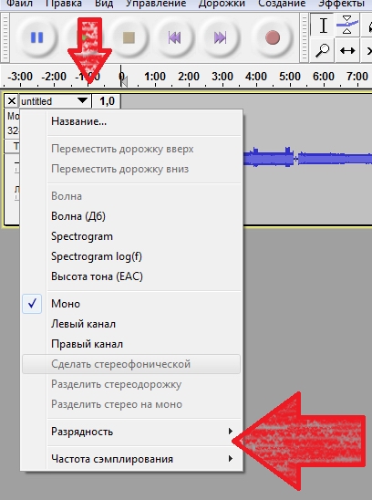

Файл>Параметры>Качество
или Ctrl+P
Еще некоторые сложности могут быть с разделением каналов (Моно, Стерео, Только Левый, Только Правый). Вот подсказка:
Вложение 36581
Тут же можно быстро поменять разрядность и частоту уже оцифрованного файла.
