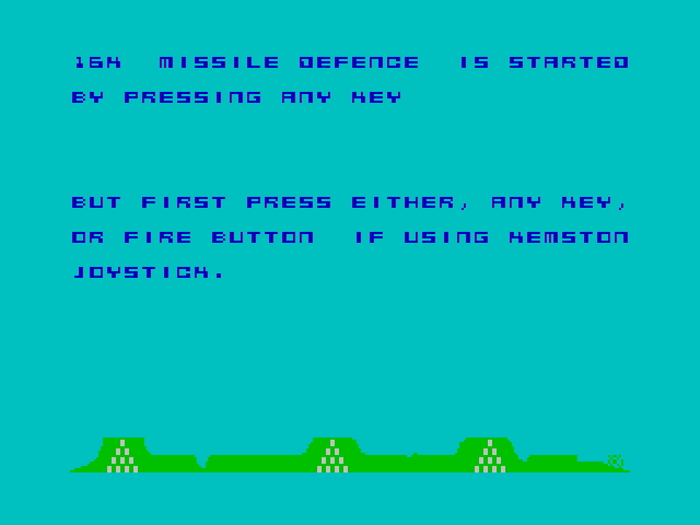

Народ, а здесь как-то можно поfix'ить? https://transfiles.ru/ha1j2
у гоночек при старте остаётся шлейф из-за чего старт игры весьма затруднительный починил!
у второй игры почему-то некоторые буквы превращаются в мусор хотя если смотреть в самом коде то шрифт без дефектов.
Не так давно я писал про битый релиз у игры missle, попросил помощи на другом ресурсе и вот что мне ответили:
это реально как-то реализовать? на всякий случай еще раз выложу тот битый релиз. Напомню что у него после загрузки 4 буквы превращаются в мусор.Цитата:
стек в загрузчике установлен неправильно и попадает в адреса шрифта.
править нужно второй блок (который длиной 8418), в нем:
ld sp,24999 (нужно поменять например на ld sp,0)
load 25000,21000
ldir 25000->23296,21000
jp 29104
Ничего не понял из этого, но вот так лучше?
screenshot
