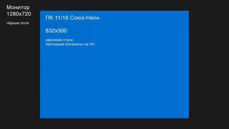

Видимо, подключать Союз-Неон к современным телевизорам надо так. Ну то есть не к современным, а к 1280x720, иначе полезут артефакты масштабирования.
Вложение 68324
