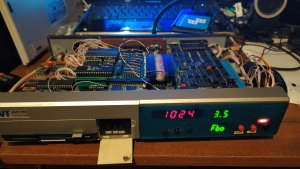

Ну и практически финальный вид основного блока
https://pic.maxiol.com/thumbs2/15857...0401000040.jpg
Женя как правильно поставить уже полностью собранную плату расширений на пентагон. Я снял плату с того пентагона что глючил и хочу поставить ее на новую.
Хочется так же подключать и проверять частями. единственное что не могу понять как правильно поступить с турбо. Если правильно мыслю нужно одновременно делать инт и турбо?

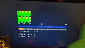

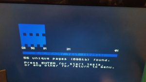

Женя в чем может быть загвоздка что тест не видит всех страниц памяти
