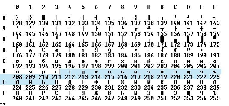

Символы #BB-#BD очень редко используются,главное конечно символы для рисования таблиц.
символ 'Є' (U+0404) я думаю подойдет :)
как насчет шрифта Terminal набор символов (OEM/DOC) ?
Вложение 21892
В смысле, использовать его при просмотре?
Тогда придется переключаться на другие шрифты в ряде случаев, так как некоторых символов (например Пи греческая) там нет, а courier new - юникодовый, там почти все есть...
