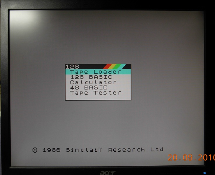

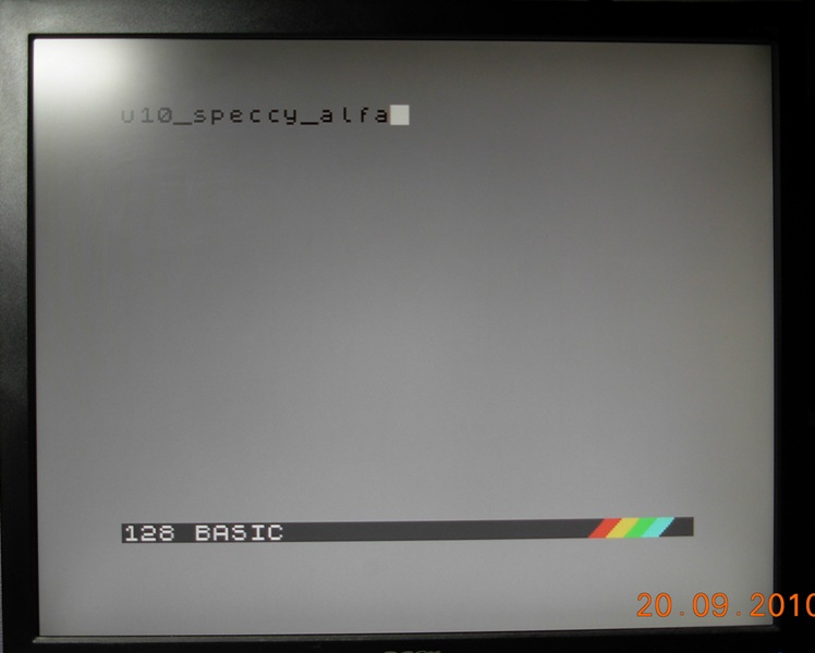

Вот альфа.
Имеем:
Спектрум, 128кб ОЗУ, 32кб ПЗУ
Музпроцессор YM2149 (выход GPIO2), биппер (GPIO1).
Магнитофонный вход еще не сделал, не успел.
Контроллер клавиатуры сыроват, курсорные кнопки работают не по назначению. Исправлю.
Кнопы - Scroll Lock - сброс. Турбу не подключал, пока 3.5Мгц.
Bright также пока сделан наспех (есть "яркий черный"), есть куда стремиться :)
В архиве исходники и файлы прошивок .sof и .jic для ПЛИС EP3C10.
Завтра продолжу... что нибудь... :)
