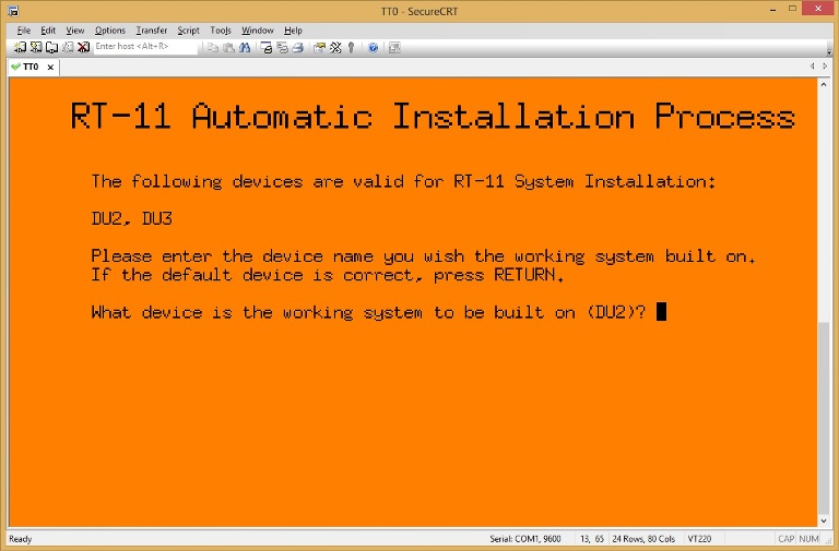

Вот, нашел кто проверяет home block.
При автоинсталяции системы определяются диски со стандартным home block (но не RT-11) и они отмечаются как непригодные для автоинсталяции.
В моем случае диски DU0 и DU1 на которых FILES-11 пропустились и для установки предложен DU2 на котором XXDP+ записан.
