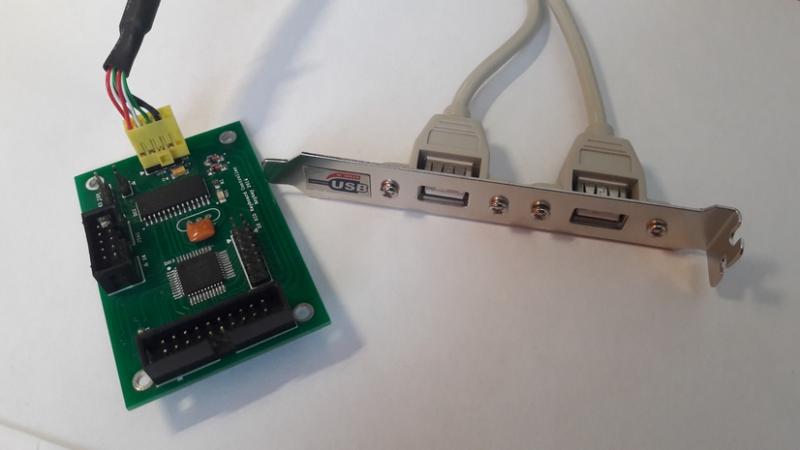

USB разъем планировался как на фото, либо стандартный PC
кабель на планке для HOSTa, либо самодельный для заливки
раскладок, это чтобы случайно не перепутать и не воткнуть
в PC с включенным питанием на пате.
По логу видно, что парсер не может обработать хидрепорт,
возникает ошибка "Logical Min greater than report size",
т.е. размер переменной больше чем размер репорта.
Парсер взят из микрочиповских библиотек, на моих свистках ошибок не возникало,
ковырятся в нем желания нет, скорее всего репорт устройства слишком навороченный.
В этой прошивке включил лог в парсере, может что-то прояснит.
(надо просто убрать расширение zip)

прошил , подключил , вот что получилось :
http://xn--80aaigddfkc3conk2a.xn--p1...1005135612.log
Anykey, посмотрите пожалуйста лог , может там "фигня" какая-нить , которую можно решить за пару минут ... если нет - напишите модели беспроводных клавиатур , которые у вас точно работают - буду искать
Точно работает Rapoo E2700 и a4Tech GL-6 со свистком RN-10B.
A4Tech G6 Saver со свистком RG-20KM выдает такую же ошибку - 0С.
Будет время поковыряюсь, так просто не получится.
