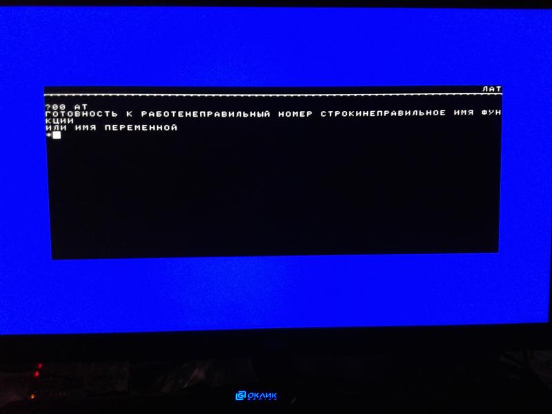

Разобрался с моим тумблером - он отключает ПЗУ Бейсика, и после сброса машинка стартует с Монитора.
Как буду менять вершок, зарисую схему подключения тумблера.
