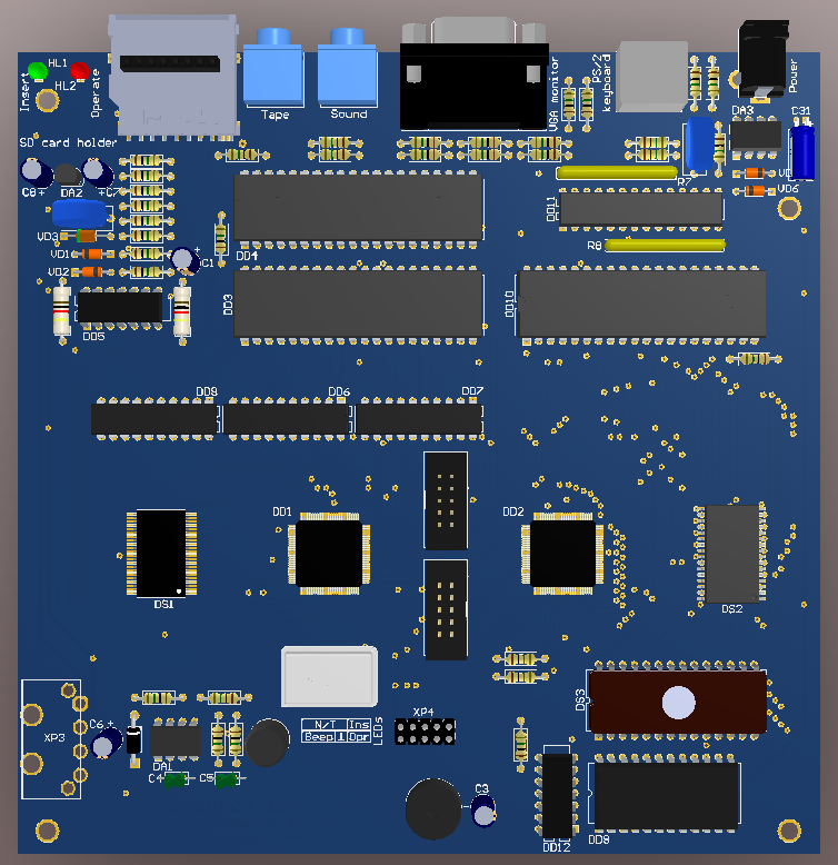

Я постепенно рисую схему. Не хватает пинов в плисине под ввод цвета с вв55. Но есть выход: можно в плисине эмулировать один порт вв55 на вывод. В любом случае необходим схемный или языковой ввод в плисине, сравнить с моей распиновкой схемы.

Что внутри: синхрогенератор, видеовыход, дешифратор (карта памяти МХ2), SPI модуль. Требуемые сигналы:
Как и в случае с дискретным МХ2, пользователь при установке Z80 удаляет ВМ80 и ЛА8 либо удаляет Z80 и устанавливает ВМ80 и ЛА8. ЛА8 инвертирует фазовые сигналы nF1 и nF2 приводя их к размаху в 12в. Генерация -5В может быть осуществлена по старой схеме на элементе ЛА8 от сигнала nF2.Код:// Системные входы

Прикидывайте ресурсы по ногам и элементам. Уточнения будут появляться по мере продвижения проекта (например, если потребуются дополнительные выводы для управления буферами шины).

Судя по приведённому количеству пинов (и это только начало) одной плисиной не обойдёмся (имя ввиду 100 пиновые). Приведу названия сигналов на схеме согласно принятым выше в посте единобразно.

Я могу раздробить данный проект на 2 составляющие: синхрогенератор с адресами и порты В/В (вместе с регистрами сдвига изображения и т.д.). Можно уложиться в 2шт EPM7128SLC84.

Я тут посмотрел, можно все же сдвиг утянуть в первую CPLD. Тогда получится, что первая это видеогенератор в сборе + арбитраж главного ОЗУ. А вторая практически свободная, т.е. можно попробовать внутри нее уложить даже кусок ВВ55, которую вы тут хотели упразднить.
К сожалению, в Орионе целый зоопарк портов и прочего. И всё это в 1 чип не влезло - самый минимум портов (управление RAM/ROM, видео, конфигурационные) уже еле-еле влезли в 1 чип EPM7128 =| А ведь есть ещё клавиатура, дисковод и прочее...
И да - один 100-ногий чип у меня является памятью. Для безвейтовости решил его использовать, что бы не заморачиваться с таймингами арбитра памяти - в симуляции это место было самым проблемным.

Исправил схему, в ней добавил:
- преобразователь +12 В -> -5 В по схеме Экспресса;
- используется две ПЛИС: EPM7128SLC84;
- все резисторы (кроме 0,5 Вт и сборок) и конденсаторы (кроме электролитов) используются SMD.
Хочу добавить:
- интерфейс магнитофона, но с обратной стороны платы по схеме Павла Рябцова из Специалиста SRAM;
- вывести в разъём на переднюю плату сигналы: динамик, светодиоды, переключатель "Норма-Турбо".
Вот внешний вид платы размером miniITX 17 на 17 см. Не разведены сейчас обе ПЛИС и блокировочные конденсаторы.
