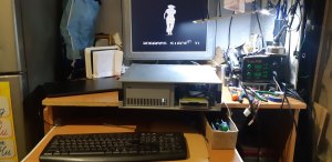

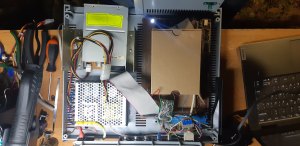

Купил корпус типа корвет, жду мелочевку и блок питания. Скоро соберу до конца.
Устанавливаю в корпус.
https://pic.maxiol.com/thumbs2/16180...0407004705.jpg
https://pic.maxiol.com/thumbs2/16180...0407003423.jpg
Осталось облагородить переднюю панель и дождаться платы для USB клавиатуры (в картонной коробке, что лежит на плате, прототип на проводах).
