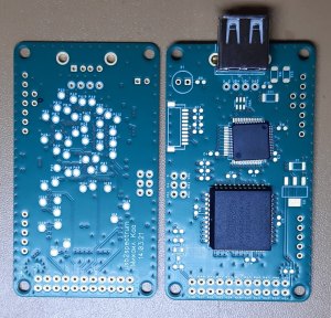

Приехали платки. Буду собирать и проверять.
Вид для печати
https://pic.maxiol.com/thumbs2/16183...0413152315.jpg
Да, 4-х слойка. Делают такое в https://www.rezonit.ru/

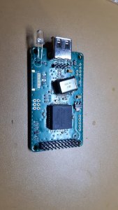

https://pic.maxiol.com/thumbs2/16183...image20210.jpg
Почти все запаял. Вечером буду тестить.
Клавиатура работает. Единственное, забыл подтягивающие резисторы на линии BA0-7.
