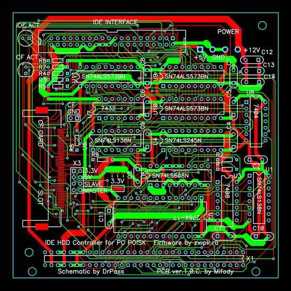

Собрал IDE контроллер, залил последнюю прошивку с вышеупомянутого сайта, та которая 2.0.0 помоему. (не заметил, что у Tronix была 1.1.5). Определяется модель жесткого диска, при попытке подсунуть диск с ДОС 6.22, ругается " Windows....процессор 386 " и т.д. Вроде железо живое. Ладно, заливаю прошивку 1.1.5, при старте пикает два раза при черном экране и вываливается в основное меню - это при неустановленном контроллере флопа. С установленным контроллером флопа, сначала определяется он, потом также два раза пикает, и грузит ДОС с дискеты. Что бы это значило? Единственное отличие у меня контроллер флопа не В504, а В505 усеченный, на один дисковод. Может что то с его адресацией мешает.

А можно на одной плате (IDE) смешивать ТТЛ 555 серии и с диодами шотки ТТЛ серии КР1533??
---------- Post added at 19:23 ---------- Previous post was at 19:20 ----------
И впаивать ли SN74HC688N вместо SN74LS688N??
Я всегда смешивал и не заморачивался. Но это в других схемах. И всегда работало. Вообще, моя любимая серия 555. Ставил её и вместо 155, и 531 в модуле В942, и вместо 1533. И всегда работало. Так же ставил 1533 вместо 155 в Агате. Без проблем. Один раз экспериментировал при сборке спектрума "Гамма" и намешал туда серии 155, 555, 131, 531. Были небольшие ньюансы с изображением, но в целом работало.
Я думаю, и тут будет работать.
Думаю можно. У Tronix'а вон регистры ИР33 заменены на буржуйскую HC серию и ничего, работает..
Можно, конечно. Тем более что 555 - это тоже ТТЛШ, если не ошибаюсь. Они совместимы, только у 1533 более кузявый техпроцесс, и соответственно она имеет меньшее энергопотребление и большее быстродействие.

Ах да. Совсем забыл. Я заменил 688-ю на РТ4. Там резать поменьше приходится, по сравнению с установкой ИД7. И только со стороны пайки. На рисунке красным обозначены порезы, белым перемычки. РТ4 запаивать "посередине", то есть со второй ноги посадочного места для 688.. Получится так, что отверстия под 1, 10, 11 и 20 ногу 688 останутся свободными. И прошивка. Получилось так, что адреса А8 и А9 из Поиска приходят на ноги А1 и А3 РТ4. 2 свободные адресные линии РТшки,как совпало, подключены к GND. Получается 00001010 адрес. Как я понял, из этого следует, что по адресу Ah должно быть 0, по всем другим адресам 0Fh. Так как РТ4 с ОК, то резистор R1 нужен. И ещё не нужно запаивать выводы 10 и 12 РТ4. Их нужно отогнуть в сторону или вообще откусить. Прошивку тоже прилагаю..

Собрал и я, наконец, IDE
Не работает. Биос не грузиться, поиск висит.. Была сделана переделка по Tronixу с адреса C0000 на E2000 В результате на 14 выходе ИД7 всегда 1, которая, как я понимаю, приходя на 20 вход неCS ПЗУ не включает её.
В схеме доработки dd3 (ЛИ1) нарисовано как 2ИЛИ-НЕ. Разве это так?
