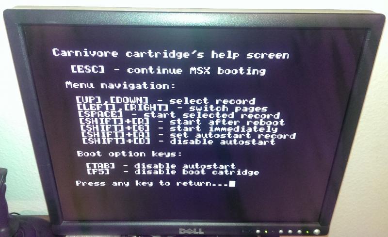

- В бутблок добавлен экран для настройки интерфейса, который вызывается кнопкой "S". Пользователь может включить или отключить сортировку записей в меню, включить/отключить плавные переходы цветов между экранами интерфейса, регулировать скорость обработки клавиатуры и джойстика, а также настраивать цвета шрифта и фона во всех экранах бутблока (на MSX2 и более поздних компьютерах). Пользователь также может восстановить оригинальные настройки нажав всего одну клавишу. Настройки сохраняюся в конфигурационном ППЗУ
- Клавиша F3 при старте бутблока позволяет загрузить оригинальные настройки интерфейса, но не стирает эти настройки в конфигурационном ППЗУ. Эта опция может использоваться если настройки, установленные пользователем не позволяют нормально работать с бутблоком

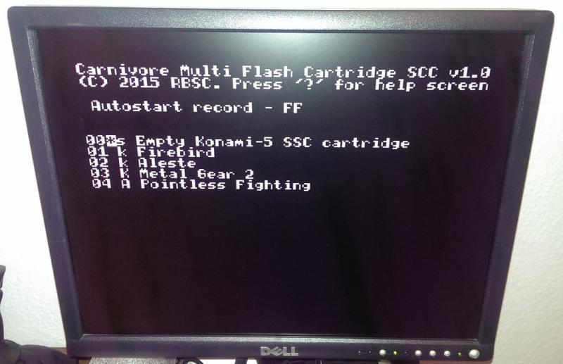

Собрал картридже,
При в ходе запуске: c2man /v
Manufacturer's code: 20
Device's code: 7E 10 00
Extended Memory Block: 08
FlashROM chip detected: M29W640GB
EMB Customer Lockable
Дает сделать Fully erase FlashROM Chip
но при записи IDE ROM или FMPAC ROM
говорит Writing directory entry failed!
Writing into FlashROM failed!
Правильно ли я понимаю, что на моей M29W640GB залочена Extended Memory Block и ее использовать в Carnivore2 не получится?
