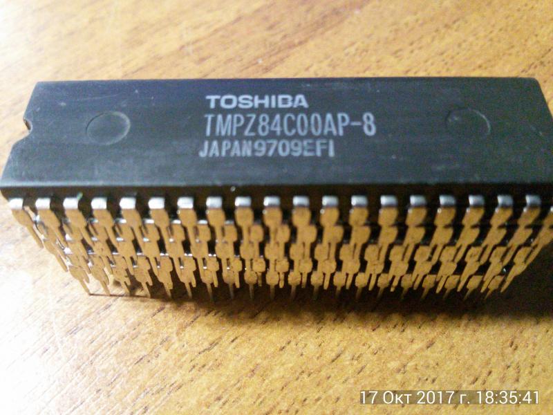

При запуске Бейсика 48 на 1н и19н ДД44 - стабильная"1",аналогично и при запуске теста 3.00. На 20н Z80 - четкая "1",на 21н - импульсы,на 30н - импульсы (фото). Клава на нажатие клавиш не реагирует.
Дополнительно - фото работы теста 3.00 и Бейсика-48(см).Вложение 63094Вложение 63095Вложение 63096Вложение 63097
это ответ на всё. :) iorq (20 нога) так или иначе должно быть при обращении к аппаратуре (клавиатура, порт расширения), как у вас на бордюре рисуются полоски (там идет запись в порт FE), я не совсем понимаю. если битая нога проца, то ничего рисоваться на бордюре не должно было. вытащите проц и отогните 20 ногу в сторону, посмотрите, есть ли импульсы на ней, если их нет, то меняйте проц.
