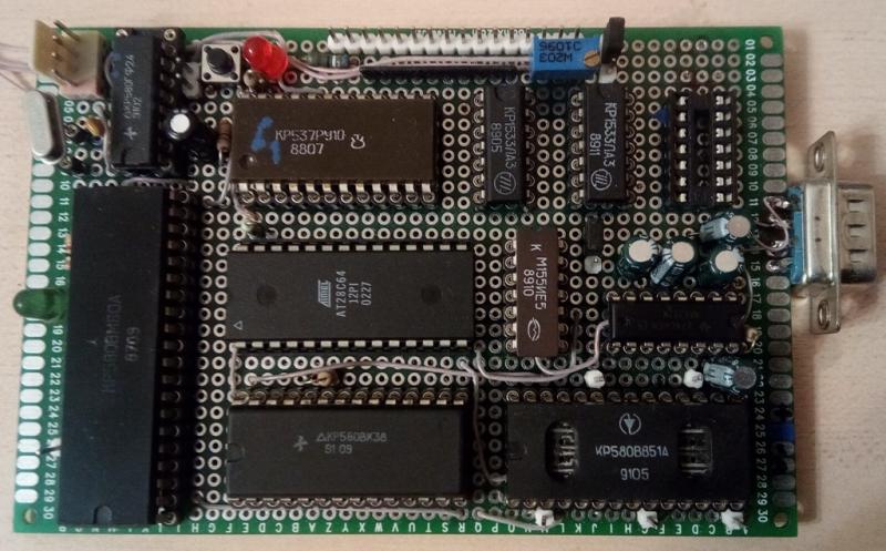

Сподобился я тоже, и запилил тестовый стенд из платы принтера СМ6337, там и ВН59 и ВИ53 наличествует.
Погонял Ваши примеры и убедился, что и без прерываний, и с прерываниями в том виде как у Вас (с поправкой на мое железо), ожидаемо давится и не может прожевать поток символов. Нужен буфер. И основная Ваша ошибка, что долго "сидите" в обработчике прерывания.

Коль тема о компьютере для CP/M, поделюсь своей реализацией.
Одна платка (в корпусе роутера, ~10х15 см), выпилил из устройства)).
Z80H 8 MHz, 64 RAM (2x 62256), 2x 256 Flash диск (2x AT29c020), RTC (DS12887), 2x RS232 38400 (2x 8251).
Поставил QP/M (та же CP/M 2.2 + RTC). Простенько, никаких движущихся частей.))

Ну вот, жизненный цикл макетки подошел к завершению. Свои задачи она выполнила и теперь ей на смену должна прийти другая, более сложная.
Вот простейший "монитор", который я для нее написал. Работает он через последовательный порт. Его основная функция - загрузка файлов через терминал в ОЗУ и запуск программ с адреса 8000h. Кроме того имеются подпрограммы ввода и вывода. Ввод с использованием прерываний и аппаратным управлением потоком.
Схема контроллера простейшая, включение компонентов типовое - КР580ВМ80, КР580ГФ24 с кварцем 22.1184 Мгц, КР580ВК28(38), В качестве ПЗУ используется AT28C64, начинается с адреса 0000h, ОЗУ статика КР537РУ10 2кб с адреса 8000h. "Дешифратор адреса" выполнен на ЛА3, тактовая частота процессора 2.4576 МГц подается и на тактовый вход КР580ВВ51. Поделенные на 16 при помощи ИЕ5 тактовые импульсы подаются на /TxC /RxC ВВ51, обеспечивая скорость порта 2400 и 9600.Код:include "8085.inc"
