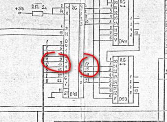

Наконец дошли руки, сделал, как выше описано, ничего не работает. ПК ведет так, будто вовсе нет ПЗУ. Проверил, ошибок нет. Заметил, на схеме развязка диодов идет на 20 ногу а не 22. Это может иметь значение? Опять же на схеме от fifan, недавно выложенная тут же в ветке - 22 нога. Отпаиваю А11 от проца, кидаю на +5, ставлю рф2, тест рюмика идет нормально.

Да, похоже дело в железе. Сделал стиральную для РФок, теперь у меня много 2764 чистых. Прошил с сайта специалист-пк стандартный загрузчик, на экране программа появилась, залил выше с C800H монитор. При нажатии STOP и ВК комп виснет, помогает только сброс. Не может он выше 800 адреса Рфку прочитать. На 10 ноге DD53 (ИД4) импульсы присутствуют, на 20 ногу РФ4 через диод они приходят, А11 А12 на месте. Как победить это непонятно.
Скажите это нормально? 11 нога счетчика DD4 (ИЕ5). Такая неравномерность на всех четырёх выходах присутствует.Вложение 82607
можно попробовать сделать как в zx spectrum leningrad - на 22 ногу 2764 подать А13, на 27 ногу подать сигнал с 13 ноги DD47.6 (от всех остальных цепей понятно эти две ноги ПЗУ отрезать)
схема вообще говоря неправильная и есть некоторые типы 2764 которые в такой схеме не работают - но большинство работает без проблем.
это позволит исключить из выборки ПЗУ DD53.
да, нормально. он же не по кругу считает, сбрасывается в определенный момент по 2 и 3 ногам. да и если с ним что-то было бы не так - это скорее всего вылезло бы в виде кривой картинки на тесте.
