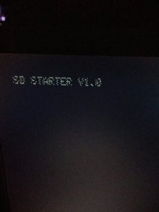

Ура, пришли 4008!!! Все затолкал и с 8085 и MX платой вижу вот это:
https://pic.maxiol.com/thumbs2/16318...904.000001.jpg
Но после ввода даты - нет реакции на нажатие Enter! Если не трудно поделитесь или ткните кто то решил эту проблему?

В целом решение проблемы с Enter уже понял.
Но возник еще один вопрос. Маппер MX и процессор 8085 подружились вообще отлично!
А, вот маппер MX 2 запускается только с Z80 - больше никак. Но что самое интересное

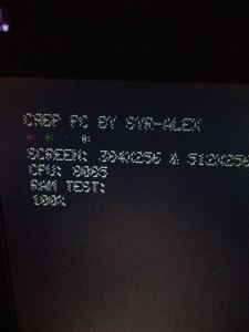

Что то тут все стихло совсем. У меня такие новости - поменял R20 на 4.7к, заработала полностью клавиатура в MX режиме.
Но есть интересный момент, после нажатия F6 вижу вот это:
https://pic.maxiol.com/thumbs2/16338...466880.111.jpg

Почему у меня нету этого файла? Это не полная прошивка или нужен дисковод?
У него даже есть чтение с SD карты в режиме MX.
Помогите разобраться.
У меня аналогичная картина
https://i.ibb.co/n14rGk2/49-BD38-BD-...1-F942-A67.jpg
Чтения SD в режиме MX пока не придумали
