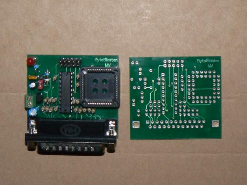

Robus, добрался сегодня к девайсу,отмыл и проверил пайку -на флешке пару ног не пропаяны - 1 точно использовалась.(Микроскоп это сила
1).
Вопрос такой ,мне нужно повесить 8 резисторов на шину данных между спеком и Альтерой .AYD0-AYD7 ???? выводы Альтерры 2,3,5,6,8,10,12,44 ??
