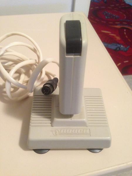

Да, это он. Только на поиске 7 контактов. Но у этих разъёмов есть как минимум 3 разные разводки выводов. Вот мне нужно знать, под какой разъём разводить.. Я это имел ввиду.. Я даже не знаю, что сейчас продаётся в магазинах. По инет магазинам не везде можно посмотреть фото товара, а даже если и можно, то там общее фото и ничего разглядеть нельзя..
Наверно на выходных схожу в свой местный магазин и куплю там какие есть. (если они вобще есть..))) Под них и буду разводить..
Вложений: 1

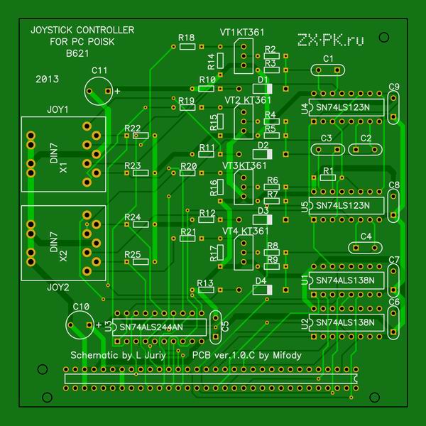

Нашел у себя этот Поисковый джойстик, действительно 7ми контактный разъем и все контакты подключены.

Развёл джойстик..
Вложения удалены. Последние версии плат ниже..

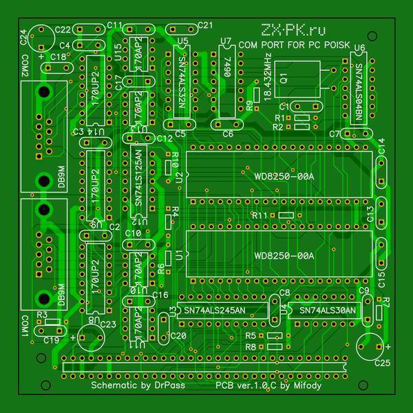

Вложений: 1
СОМ порты..
Собственно, уже можно и попробовать отдать в производство одну платку. Думаю, СОМ порты. Одну - потому что вдруг я где накосячил. Я ещё так платы не разводил для производства..

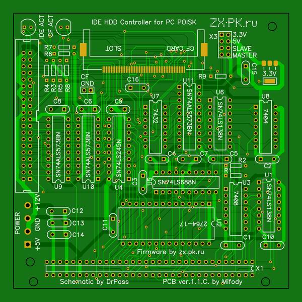

Вложений: 1
IDE версия 1.1
Переставил местами CF и разъём для винта. Теперь шлейф сбоку,а не сверху. Будет удобней для винта и флешки. Сверху флеху доставать удобней и шлейф не будет торчать..

Да я предлагаю не печатать СОМ'ы сразу, я попробую собрать хотя бы один порт по моей схеме на макетке, проверим его вживую.

Может попробуем для начала заказать штук 10 плат контроллера IDE? Пока напечатают, пока пришлют, пока пересылка по стране - итого наверно только после нового года получим платы... Я, к примеру, штуки 3 могу купить, если цена за плату получится в районе 8-10$ (ну и плюс пересылка).
Я тоже предлагаю сперва сделать IDE, и порты заодно. Я теперь снова "зрячий", опять приобрел себе и осциллограф, и логический анализатор, поэтому смогу схему портов оттестировать.
