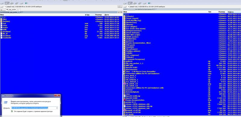

2. Перейдите в папку с пакером и наберите в командной строке:
build имя_вашего_файла.psg
В качестве примера прилагается музыкальный трек из нашей демы Machined, сочинённый Fatal Snipe; он назван "machined.psg". Чтобы скомпилировать этой файл нужно выполнить в командной строке команду
build machined.psg
