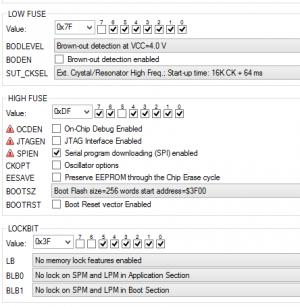

Уважаемы Trol73!
А по фузам можно информацию?

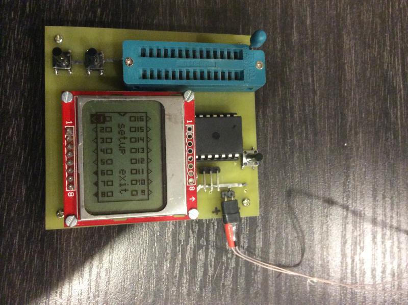

Пожалуй, закончил с прошивкой. На фотографии режим ручного тестирования микросхем. Немного оптимизировал компилятор тестов и систему команд - теперь информация о 57 микросхемах в базе занимают 3473 байта, а прошивка влазит в мегу 16 и еще полкилобайта остается в запасе. Прошивка в аттаче.
Прекрасно. А схема не изменилась?
Единственное изменение в схеме - закоротил резисторы, идущие на выводы питания (4, 8, 16). Хотя, можно было попробовать только уменьшить их. 68 ом оказалось слишком много для некоторых экземпляров РУ-шек и некоторых микросхем 155-й серии
10 Ом попробуйте.
