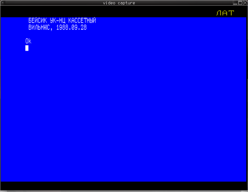

Прошил образ вильнюсовского бейсика, вроде работает.
http://y-salnikov.github.io/uknc_sd_...ages/basic.png
ух ты какая картинка! это какая плата так хорошо захватывает видео от ук-нц?
Да, правда пока только под линукс, с виндовс-версией пока есть некоторые проблемы. Тут ничего удивительного - захват синхронный, используется тактовый сигнал.
Он уже в курсе, причем до смены материнской платы оно у меня работало, может это только у меня проблемы. В любом случае буду переделывать с bulk-эндпоинтов на isochronous, должно помочь.
