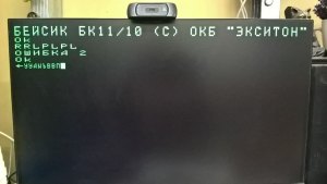

@MM, я совсем не имею практики с БКашками в модификации отличной от классической БК0010-01 в коробочнойзаводской комплектации, у меня немного не по теме, а по фотке вопрос
https://pic.maxiol.com/thumbs2/16089...0122615100.jpg
этот бейсик создавался с нуля? по нему отдельные руководства?
принципиальные отличия и зачем его пришлось делать на замену Вильнюса распрекрасного?
Есть ли исходники этого бейсика?
