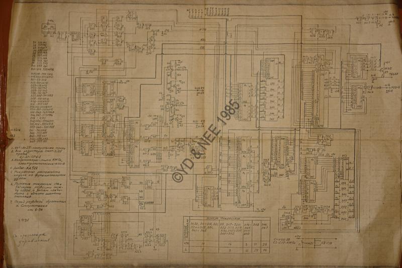

bigral, https://yadi.sk/d/-FhJtyQdGdnqig
нетленка https://flic.kr/p/2iEo6JG
