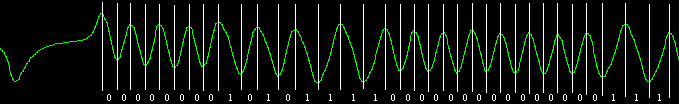

Ввести через магнитофонный вход ничего не получается. Подозреваю, что входная схема возбуждается, т.к. в отсутствие входного сигнала на ноге DD78-20 присутствует меандр с частотой 2.5КГц, а на ноге -21 прямоугольный сигнал с заваленным задним фронтом и той же частотой.

Вопрос открыт. Если посмотреть на wav с реала, то видны предполагаемые проблемы. После паузы уровень зашкаливает и средняя точка уезжает. Можно попробовать вытащить это обработкой (пока не особо хочу), можно попробовать выключить какую-нибудь примочку на звуковухе (если запись была через микрофонный, то лучше попробовать через линейный, отключить ару, если есть такая возможность, включить фильтрацию DC, если есть такая возможность). Еще один очень специфический вариант - сделать свою выгрузку почти в родном формате, но с дополнительным пилотом в начале, чтобы уровни пришли в чувство (тоже пока не хочу, но если кто сделает, то я только за).

Вряд ли звуковуха (портастудия для записи музыкальных инструментов) имеет какую-то авторегулировку по входу. Так что скорее всего мы имеем почти не искаженную трактом звукозаписи картину вытекающих из Океана магнитоданных.
Факт - при записи океан в цифре выдает 3 возможных уровня: "средний", "положительный", "отрицательный". Значит то, что мы видим в wave - это результат работы или тракта воспроизведения океана, или тракта записи звуковухи или их комбинации. Тракт океана без устройства оцифровки проверить не получится, зато (при большом желании) можно проверить тракт записи звуковухи. Или как я предложил в предыдущем посте или даже без океанского сигнала просто подать на звуковуху после молчания сигнал с постоянной амплитудой и посмотреть, как он оцифруется, особенно начало.
Прочитал значительную часть этой темы и призадумался. Оказалось, что нет даже единства и согласия насчет уровней, которые выдает океанский магнитофонный цап. Причем разница не только в предполагаемых уровнях, но и в направлении нумерации. Имеет смысл посмотреть амплитудную характеристику этого цапа, для чего можно записать с него пилу.
Попробую сначала просто записать прямоугольник на 1 или 10 килогерц.

На картинке: вверху выход "Океана" после конденсатора (на разъеме), внизу - до конденсатора.
Вложение 68528
"Кто виноват и в чем секрет"
Попробовал отсортировать уровни для реала, но не уверен, что получилось полностью правильно. И еще этот конденсатор.
