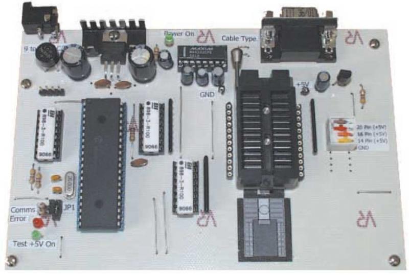

А можно сделать тестер-приставку к программатору DIP-32 FLASHER с USB-UART ?
Там вроде такой же микроконтроллер ATMEGA8515 используется. А панельку для TTL микросхем распаять на макетке и устанавливать в ZIF-32 программатора.
Питание можно брать с USB, а символы посылать не на индикатор, а на PC через UART.
Когда не надо блок питания и индикатор - это тоже удобно.
Основная проблема, наверно, как выводить информацию на экран нетбука или другого компьютера.
Но может есть какие-то способы?
Какую-то систему команд разработать, более удобную, чем в индикаторах для установки координат курсора.
И текст на компьютере можно по-русски писать в той же кодировке, что и в среде разработки для микроконтроллера.
На компьютере можно имитировать индикатор достаточно большого объема (больше 2х16 символов) и его можно использовать в других разработках.

В топике вроде два варианта плат и прошивок. Можно добавить еще один для тех, кто не достал индикатор, но имет компьютер и адаптер RS-232 <-> UART или USB-UART.
На дельфях не сложно написать шелл для приема данных с Меги и вывода на экран ПЦ. В каком угодно виде, хоть в зеленых попугаях. Но это если будет удобно. От нефиг делать можно и так сделать. При этом два пина Меги уйдут на RX-TX с ПЦ, но и еще два освободятся (те, где были кнопки). Рулить можно с ПЦ.
В общем, можно сделать как ты задумал. Алгоритм упростится маленько, станут ненужными прерывания и динамическая индикация (еще ноги свободные появятся).
В общем, всё хорошо, но тестер станет приставкой к ПЦ...
