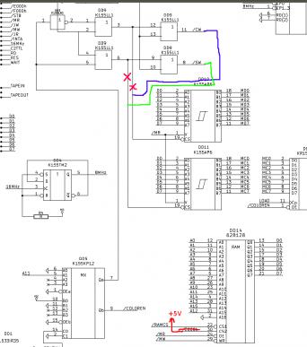

ВК38 не надо трогать, не в ней засада, мероприятия из первого поста все выполнены? ОЗУ из процессорной платы извлечено ?

perestoronin, да ру10 вытащил из процессорного модуля.пора програмку набивать в мониторе-0 но на кнопках нет надписей- сначала придумаю как их написать.
Забыли, как мою плату расширения запускали в соседнем топике, с кучей осциллограмм формирования CPU_WR_N? :)
UM61512 просто слишком шустрая, а ВК38 создает слишком длинный сигнал CPU_WR_N, там всякий мусор в нее пишется в результате. ВК28 делает нормальный строб записи, аналогичный Z80, например.

Сейчас поставил ВК38 в паре с UM61512-15, монитор-F запустился.
palsw, попробуйте директивой 5 прочитать несколько байтов с адреса F800H. (5 F800)
на ир13 активны только 00000 и А000 стробы.все остальное в 1 висит даже когда выполняю дерективу 7 F8000 .или статика глючит или на процессорной плате что то.У меня то ревизия от Артура :)

Дмитрий2012,да мусор разный читается не похожий на монитор вообще.пробовал читать с F700 так же мусор разный.Если читать с 0000 то все исправно читает монитор-0Цитата:
---------- Post added 11.01.2015 at 00:05 ---------- Previous post was 10.01.2015 at 22:47 ----------
проверил работу D1 и выбор /CS и /OE вручную -пашет.
Сейчас залью тест универсальный ОЗУ и все станет на свои места :)
прошил ПЗУ с тестом - проходит отлично все тесты включая тест общего поле ОЗУ 64кб как без Видео озу РУ10 так и все вместе.На экране как положено заполняется символы в зависимости от теста.Значит видео-озу пишется исправно и проблем с 64к тоже нет.

При попытке проверить монитор-Ф F800H-FFFFH - всегда разная сума.

с подтянутой ир13 - мусора нет,только снег при записи в видео-озу.
Буду смотреть D1 - на ней при включении как положено 0.А вот дальше...

Все печальнее чем я думал.
Сигнал /F000H при наборе 7 F800H в ждущем режиме осцилографа проскакивает .
Сигнал /JW не удалось споймать
на 11 выводе соответсвтено тоже нет тактов .

Странно, не должно быть такого. На выходе Q3 у DD1 после подачи питания 0?
KeKc, ага 2,5,6,9 - при вкл в нуле как положено

делаю чтение по адресу F800H дерективой 5 .
микросхема D2 1 вывод /F000 всегда 1 ,2 вывод A11 бегут пачки импульсов при нажатии клавиши. На выходе 3 D2 всегда 1 висит.
/F8000 если нажать резет падает 0 - на ИД3 на вх все 1111 дают как раз выход А15.
Все верно?значит ИД3 живая?

похоже нужно менять ВК38 на ВК28 - так как слишком короткий импульс на /F800 получается и наверное ПЗУ даже не успевает выдать данные.Удается OE/ выловить только в ждущем режиме.
или еще попробовать занулить /OE намертво и проверить как все пашет.

работает.теперь видно на /F000 сигнал в реальном времени и он есть

вывод или РФ2 не успевает или озу не отрубается на время чтения /F800H ? может такое быть ?На кп12 D24 сигналы A0,A1,A2 есть

работает ,значит выкусываю вк38 и меняю на вк28.больше мыслей нет
Если равномерно пораскинуть мозгами по асфальту, то быстрая РАМ должна успевать отрубаться. А вот медленная РФ2... Да, лучше ВК28 вкошачить, у нее стробы правильнее. Может вообще стОит упомянуть в первом посте процессорного модуля, что НУЖНО ставить ВК28?
