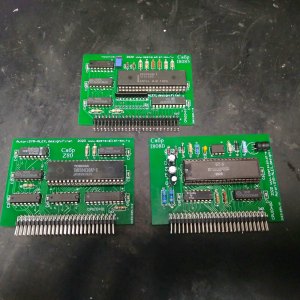

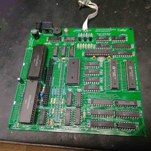

Что ж, настало время подвести промежуточный итог! Труден и тернист путь от тьмы к свету!
Наконец я увидел и понял что такое Специалист MX!
Вот как это все выглядит с процессором ИМ1821ВМ85 и MX маппером:
https://pic.maxiol.com/thumbs2/16346...36.0000001.jpg
https://pic.maxiol.com/thumbs2/16346...36.0000002.jpg
https://pic.maxiol.com/thumbs2/16346...36.0000003.jpg

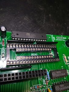

Подключение SD к порту BB55 (DD22) после снятия AVR с контроллером Алексея Морозова:
Подключение -
ПортА7- вход от SD карты, miso
ПортB0- выход на SD карту, mosi
ПортB5- выход на SD карту, slk
ПортB6- выход на SD карту, cs
Так что чтение SD с MX режима, вполне работает в этом случае!

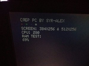

У меня MX2 маппер, работает только с Z80 вот с такими "мухами" - и никак это пока не могу победить! А, вот MX маппер (вторая часть ролика) прекрасно работает с 8085 процем! А вот, с 8085 маппер MX2 не заводится никак вообще! PROGRAMM? на экране и мигает и все ничего дальше не стартует!

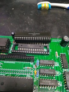

Там не две прошивки. Там их много. Прошивка выбирается в зависимости от того, какая мега установлена и на какую частоту кварц. У меня кварц на 16 Мгц. На 20 и выше мега не завелась.
Мега88. На фото видно.

Разобрался с "мухами" и "артефактами" на экране при запуске MX2 мапера, с процессором Z80. Запустил две SD. Первая штатная для std режима и вторая для SDOS при работе с мапером MX2. Все работает отлично, друг другу не мешает.

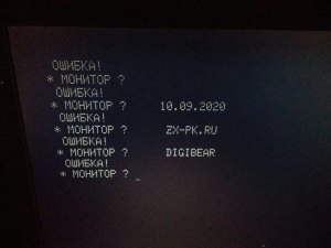

Мне вот такое выдает
https://i.ibb.co/HzHbHPD/Syabr-MX2-ROMS.jpg
Тут вроде можно файлы к сообщениям прикреплять. Можно сюда закинуть прошивки?
Удивительно, но Эксплорер помог решить проблему. Все скачалось

Я сначала снял AVR-ку с контроллером Морозова. Но потом запустил их обе. Они друг другу не мешают!
