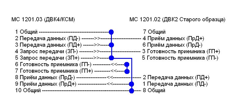

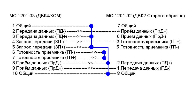

Правильно ли подключение МС1201.02 (Старого образца) ???
к ДВК4 слева, использующегося как виртуальный терминал...

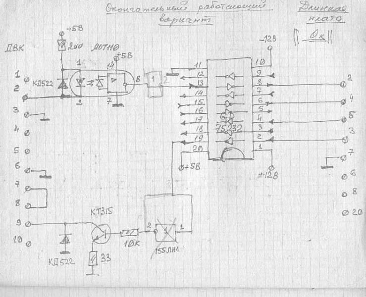

А вот работающее подключение, использующееся для
использования ДВК4 в качестве виртуального терминала
для процессорной платы МС1201.02 (Нового образца)
Вложение 16643
Нет, неправильно, 9 нужно пропустить на 1.
По передаче от ДВК-2 на терминал там всё сходится, изменения нужны только по приёму в сторону ДВК-2.
- 9 от ДВК4 на 1 ДВК2, а 8 ДВК4 на массу?
Так: ?
Вложение 16646
Нет, 9 на 1, 8 на 2. Эта пара проводов проходит как положено, на массу никакой из них замыкать не нужно.
Просто согласно рабочей схемы переходника RS232-ИРПС
на стороне ДВК используются только 2 и 9 контакты,
а 3,6 на массу, 7,8 замыкаются...
Вложение 16647

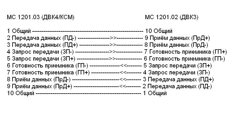

Я этот кабель составил по схемам 1201.02 с 8-контактным разъёмом и 1201.03...
Вывод 8 в ДВК-4 и так по умолчанию замкнут перемычкой на массу.
Цель подключения его к выводу 2 ДВК-2 - собрать цепь ДВК-4(питание,светодиод приёмного оптрона) -- ДВК-2(фототранзистор передающего оптрона) -- ДВК-4(общий провод).
