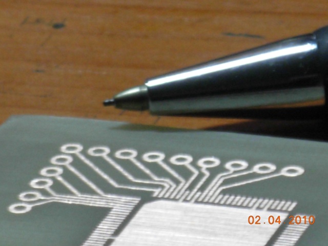

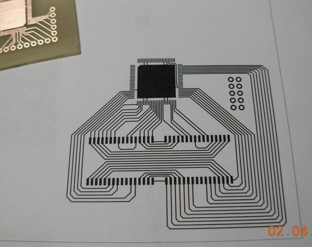

Пробую разводить одностороннюю печатную платку.
Вот на фотке результат освоения Лазерно-Утюжных Технологий :v2_tong:
Над кусочком текстолита с площадкой TQFP-100x0.5 виден кончик гелевой ручки.
Да, нормально. Уже развел ПЛИС + ОЗУ. Развожу JTAG
Красиво получается :)
