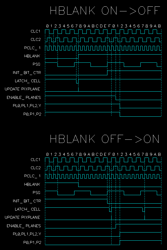

Особенности работы видеоконтроллера ХМ1-136 по краям кадра на примере режима высокого разрешения 640 точек.
https://pic.maxiol.com/images2/15972...2434844.01.png
Правый край кадра:
Такт 8 (такт 640 HCTR) - Защелкивание в регистрах REG_PLANE0,1,2 последнего байта экрана. Сигнал HBLANK становится активным, но пока что ни на что не действует.
Такт 8-15 - Последовательный вывод точек 0..7 в REG_PAL_ADR.
Такт 15 - По переднему фронту сигнала PSG (при активном HBLANK) устанавливается INIT_BIT_CTR.
Такт 17 - По заднему фронту CLC1 снимается сигнал ENABLE_PLANES.
Такт 18 - Видеопорт выключается.
Левый край кадра:
Такт 8 (такт 0 HCTR) - Снятие сигнала HBLANK.
Такт 15 - Снятие сигнала INIT_BIT_CTR.
Такт 16 - Защелкивание в регистрах REG_PLANE0,1,2 первого байта экрана.
Такт 17 - Установка сигнала ENABLE_PLANES.
Такт 18 - Видеопорт включается.
Реальный вывод изображения задерживается на время 10 пикселей высокого разрешения. Из которых задержка 8 пикселей - это регистры REG_PLANE0,1,2, из которых последовательно выдается регистру палитры 8 пикселей. Задержку на 1 пиксель дает регистр палитры REG_PAL_ADR. И, наконец, задержку на 1 пиксель дает выходной регистр видевыхода REG_VIDEO.
