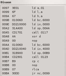

Код расположен в ROM, именно поэтому такой возврат чудесный из процедур делается. Конкретно - пишу тест памяти под свои скромные нужды на реале.
Грабля вылезает даже если не входить в отладчик.
Вот бинарник на котором грабля лизэ. Вложение 45866

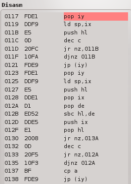

Считал, считал, вроде не выходит у меня что это я обсчитался...
адрес 0x123 (проверка заполнения):
Код:pop iy
ld sp,ix ; sp = ix = 0x4000
push hl ; попытка push в ПЗУ (3FFF/FE) ни к чему не приводит
pop ix ; = 0 (содержимое ПЗУ в 3FFE/FF)
pop de ; содержимое 4000/01
sbc hl,de ; hl = 0, тут всё правильно
push ix ; запись 0 в 4000/01 - вот тут ячейки и портятся
pop hl
jr nz,0x13a ; NZ от чего? sbc hl,de не влияет на флаг Z

Во первых sbc hl,de влияет на флаг Z. Как и на остальные флаги, о чем написано в даташите на процессор, а именно флаги S,Z,H,P/V, N,C. Как любая арифметическая команда.
Во вторых я не понял попытались ли вы воспроизвести багу с тем кодом (ROM для 48к), который я приаттачил в сообщении ? И скриншот которого я приаттачил чуть раньше ?
Опять-же, значение будучи пушнуто в стек когда SP==4002 в память попадает. Оно потом оттуда прекрасно читается, и его видно в отладчике. Оно каким-то образом не попадает в дисплейную память эмулятора и потом не рендерится при выводе изображения.

При проверке (кусок кода выше) HL, как я понял, должно сохраняться в IX? НО при первом прохождении это происходит, когда SP=0x4000, т.е push hl происходит в ПЗУ и не сохраняется. После pop ix в ix уже не значение HL, а то, что было в последних 2 байтах ПЗУ (т.е 0). Поэтому после восстановления (push ix / pop hl) в hl возвращается не предыдущее значение, а 0. Поэтому вторая итерация уже приводит к ошибке. При этом push ix происходит, когда sp=0x4002, и это затирает первые 2 байта экрана, что прекрасно видно.Цитата:

Понимаете в чем дело, у меня в коде память трется без привязки к лучу (потому-что нельзя гарантировать что INT исправен), поэтому я бы в любом случае рано или поздно то что творится в адресе #4000 увидел на экране, даже если оно в каком-то фрейме в отрисовку не попало. Но косяк с первыми двумя байтами стабильный, достаточно подключить ROM вместо 48 бейсика и ресетнуться. Первые два байта стабильно пустые. При этом в памяти они хранятся, они просто не отрисовываются.
Я не исключаю даже ошибки в своем коде, но я ее блин не вижу, все должно работать правильно. Сделайте одолжение, посмотрите свежим взглядом.
Просто проверьте пожалуйста у себя как этот ROM работает, с глюком или без. Я бы на реале проверил, но у меня запаса чистых микросхем нет, а стерка пока с китая не доехала.
Вот это тот самый код? Отлично. #0117 - это заполнение памяти 4000..FFFF пушами HL. #0123 - проверка этого заполнения. Перед проверкой есть LD IX,#4000. В самой программе проверки - LD SP,IX:PUSH HL:POP IX:POP DE, а потом PUSH IX:POP HL.
После заполнения на #4000 лежит то, что туда положено, но пока луч не дойдёт до этого места, оно не будет нарисовано. Только пока луч не дошёл, PUSH IX при первом прохождении проверки портит эти байты из-за ошибки в коде. Луч доходит до начала экрана и рисует уже испорченные байты.
