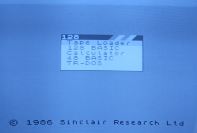

Чет в ТР-ДОС не выходит. Правда, признаться, у меня на контроллере обвязка вообще ни какая не напаяна - ни резисторы, ни кондеи. Вощем еще одна вот проблемка :-)
Но это уже чутьчуть попроще :-D
Добавлено через 2 часа 35 минут
По-моему чегото там напутано в д77.4-11 д76.2-13, резюка и АГ3
Добавлено через 2 часа 43 минуты
а нет, попутал - там диод :-)
Добавлено через 3 часа 45 минут
Вобчем все что мог и что имело отношение к выбору пзу запаял. Теперь на надо выдеригивать АГ3 и ЛИ/ЛЛ1. Но результата пока нет - как не выходил в тр-дос так и не выходит. Странно чего-то это. Бум разбираться ... :-)

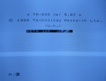

Вот она, заветная картинка :smile:
Вложение 12141
Как обычно, попутал анод и катод у диода при впайке - с лл1 на тм2 - невнимательность етить ее.
фух... в выходные видимо уже запаяю AY, фдд всякие, и прочая :-)

Ну вот что-то вроде того:
Кстати, коллеги. Я тут случайно увидел меню Профика и оно меня немного удивило - там первая строка трдос128, а последняя трдос48.
Это чего такое? Всмысле, может и мне оно нужно для пентагона128 ? :smile:
Валялась у меня где-то такая прошивочка для Пентагона. Я ее прошил в свое ПЗУ, потом пришлось классическую вшивать - некоторые программы висли или сбрасывались.
