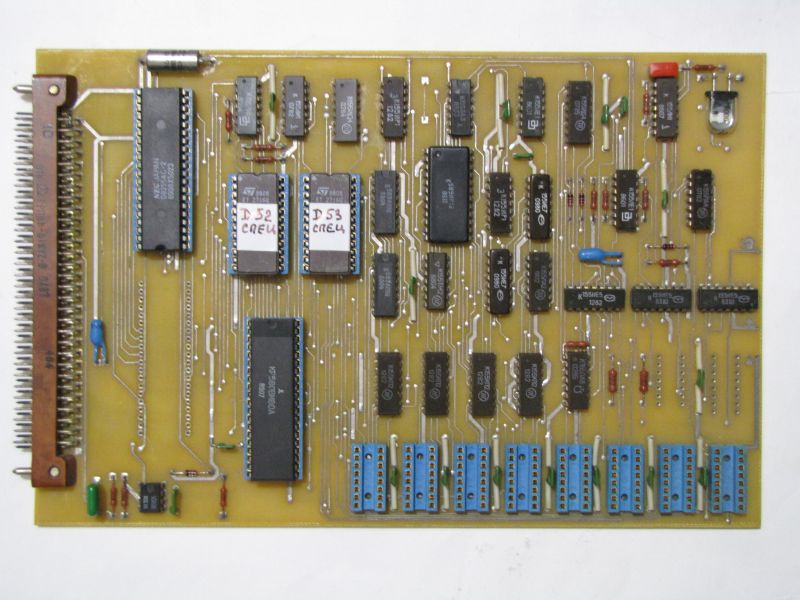

Печатную плату Специалиста Волкова на современных деталях с двумя процессорами (ВМ80 или Z80), контроллером SD карты, контроллером цвета я согласен разводить. Специалист_МХ с огромным количеством микрух я не буду разводить, кому надо после отладки своей платы Специалиста_МХ_PLM, я буду распространять свои - http://www.newretropc.ru/for_out/Spets_mx_1.png и http://www.newretropc.ru/for_out/Board.png. Вот так вот.

Дело не в SMD - это вообще-то чип-резисторы и конденсаторы, а дело в том что схема очень большая получается порядка 80-90 микросхем, зачем мне это надо столько микросхем разводить?

Коллеги, ответьте на вопросы:
1. какие ОЗУ использовать в Спеце: РУ5, РУ7 или 44256 - 256 кБайт на 2 ИМС.
2. сколько ставить К580ВВ55 - 1 или 2, разводить ли системный разъём.
Павел Рябцов, давай точные размеры платы в твой корпус УКНЦ. Может еще и часть МХ войдет...
fifan, Насчёт микрух не знаю,у меня РУшек завалом....
55 ставить 2 штуки конечно,разьём обязательно...
мне кажется ру5 проще найти
Павел Рябцов, давай размеры платы под корпус УКНЦ.
Ребят, а у меня есть плата Специалиста, на мой взгляд с очень неплохим вариантом разводки и расстановки деталей. кажется, даже от нее были негативы... может быть этот вариант использовать за основу ?
