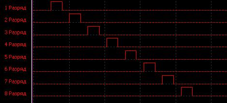

Согласно документации, сигнал готовности передаётся в обратную сторону - от перфоратора к ЭВМ.
Подключил логический анализатор к плате ключей контроллера ПЛ-150М,
подключал входы анализатора к коллекторам транзисторов КТ345, массу - на массу...
Проверялось на следующем коде:
1000/ 012700 000001 105737 177554 100375 110037 177556 106100
1020/ 103371 000137 173000
должен пробить 8 дырок с бегущим битом
Вот диаграмма работы с этой программкой, анализатор подключен к разрядам данных 1-8:
http://www.tis.kz/large/El-100-25/PL-1.JPG
Потом попробовал подключить три канала анализатора к сигналам ВКЛ. Эл.Дв., Тран.Ленты, Тран.Дор., так-же к коллекторам КТ345,
но почему-то при подключении туда анализатора, самопроизвольно включается двигатель и транспорт ленты перфоратора...
Куда вообще желательно подключать анализатор, чтоб произвести нормальные измерения?
