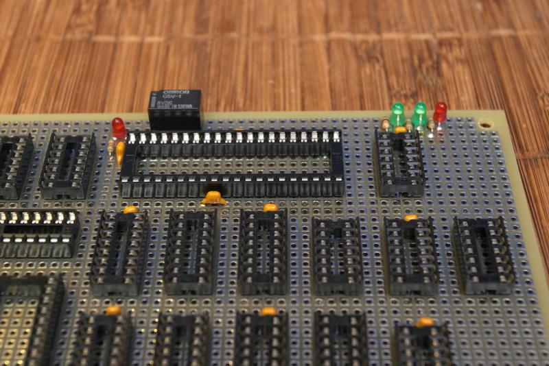

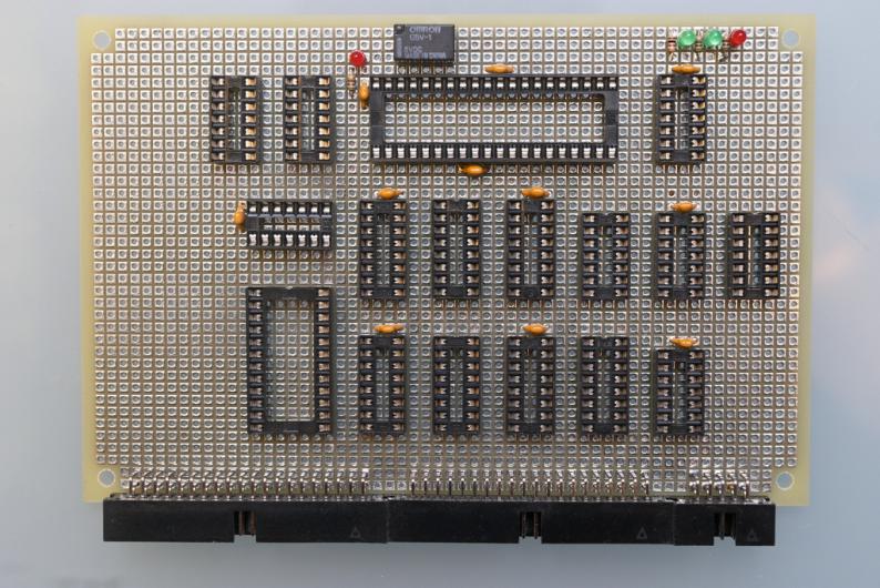

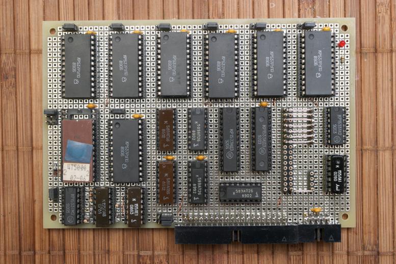

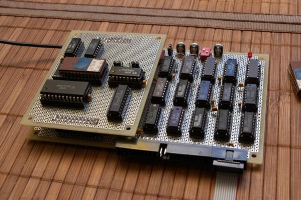

Микро-80: модуль RAM-ROM, первые наброски
Модуль статической памяти Микро-80 планирую довольно сильно модифицировать - решил уйти от оригинальных 565РУ2 в пользу 537РУ10, которые очень хорошо совместимы с 573РФ5 на уровне выводов. На плате будет 8 банков (микросхем) ОЗУ / ПЗУ, причем нулевой банк позволяет устанавливать ПЗУ объемом до 16Кб, остальные - по 2Кб. Нулевой или первый банк могут использоваться для начальной загрузки - на них может передаваться управление при выборке первой команды по адресу $0000. В любой из банков может быть установлено как ОЗУ так и ПЗУ (необходимо лишь переключить перемычки).
Дешифратор адреса позволяет ассоциировать каждый банк памяти с любым неперекрывающимся сегментом адреса размером в 2Кб (для банка 0 - до 16Кб). Как и оригинал, модуль поддерживает сигналы БЛКВХ и БЛКВЫХ.

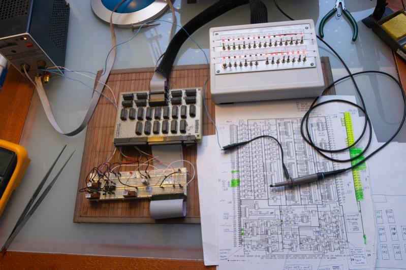

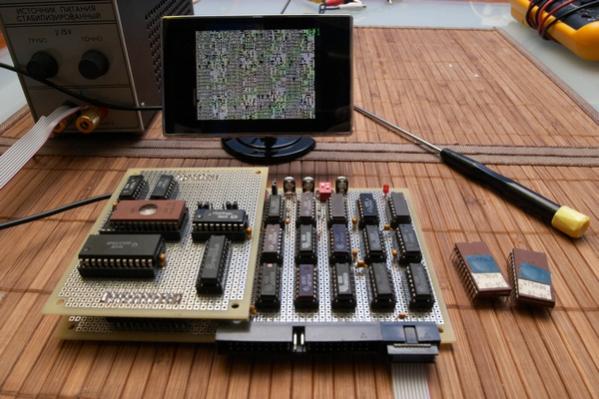

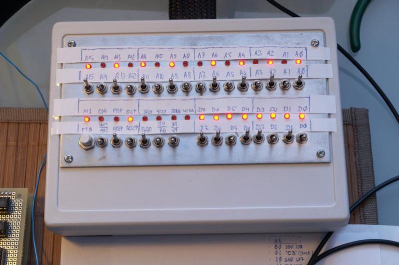

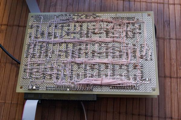

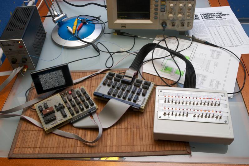

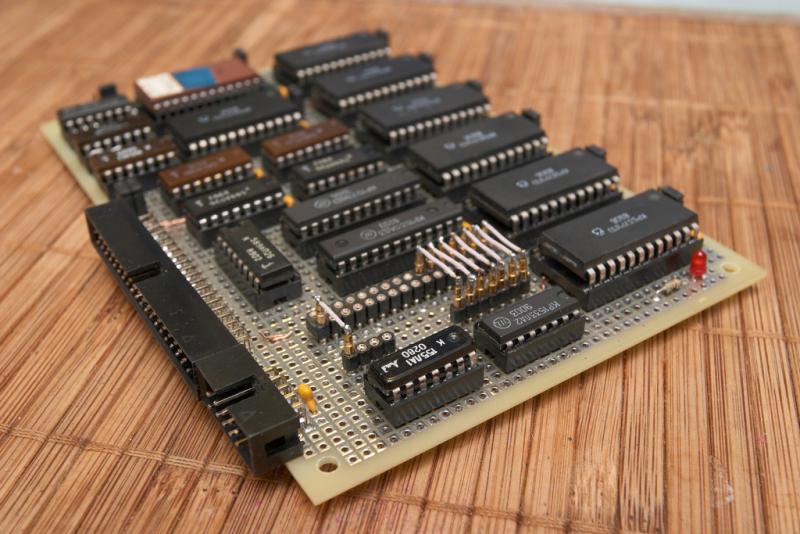

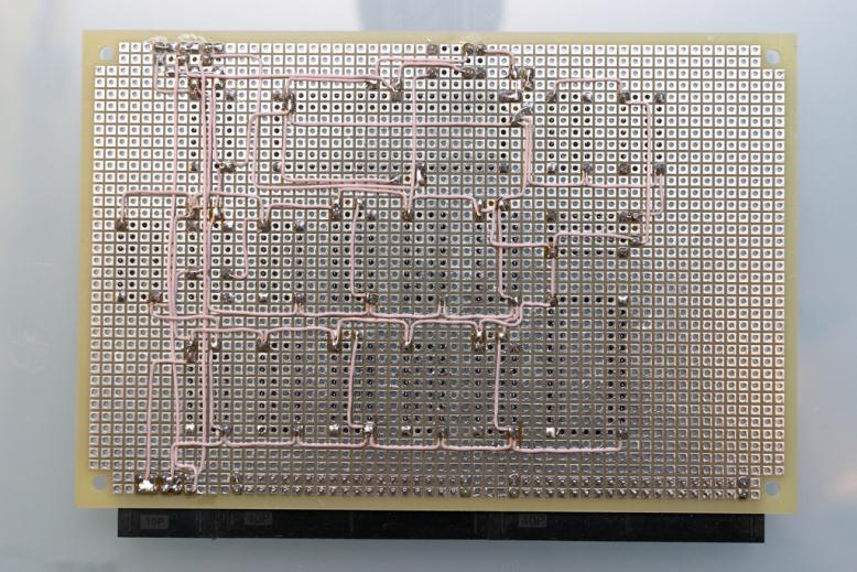

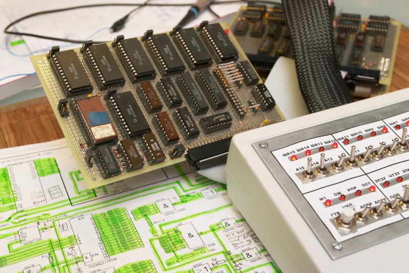

Микро-80: модуль RAM-ROM готов

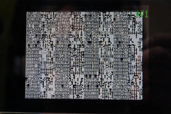

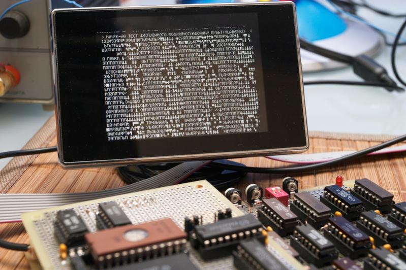

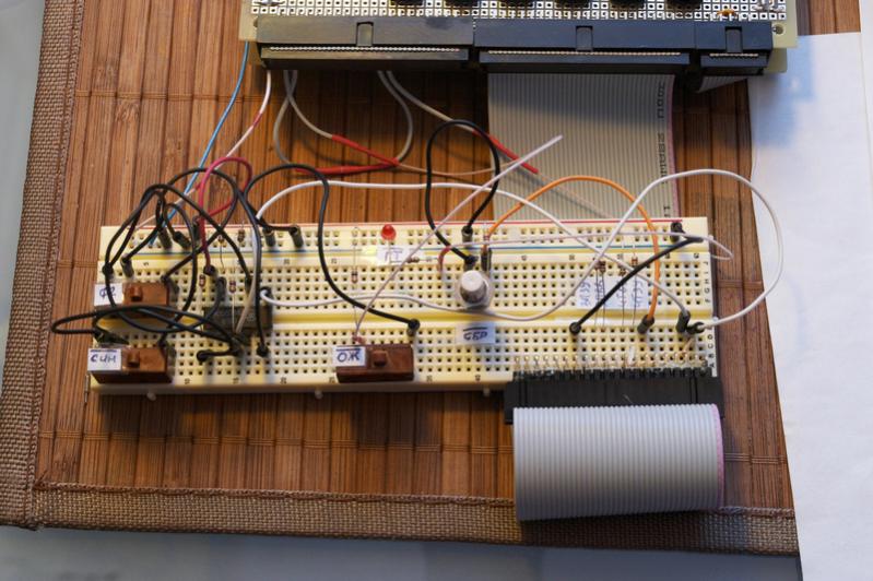

Собрал и оттестировал на отладочном пульте модуль статической RAM-ROM. Сборка заняла 42 часа. В процессе тестирования обнаружил недочеты в схеме начального запуска, потребовалось введение пары дополнительных логических элементов. Так как на плате места под DIP корпус уже не осталось, рассматривал вариант использования 133 серии с монтажем на обратной стороне. Но в итоге решил остановиться на диодной ИЛИ логике, думаю на этих частотах проблемы быть не должно, нужно будет детально посмотреть в динамике.
В данный момент на плате установлены 7 банков ОЗУ (14 Кб) расположеных по адресам $0000...$37FF и 2 Кб ПЗУ по адресу $F800..$FFFF - для начала вполне достаточно для запуска Бейсика. Когда будет готов модуль динамического ОЗУ, все банки модуля RAM-ROM можно будет отдать под ПЗУ, получиться до 8Кб+7*2Кб=22Кб
Померял потребляемый модулями ток: модуль ROM-RAM - 440 мА, отладочный пульт - 820 мА, дисплейный модуль - 610 мА.

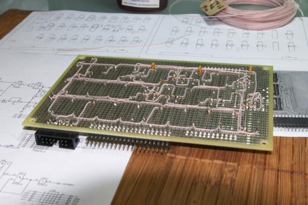

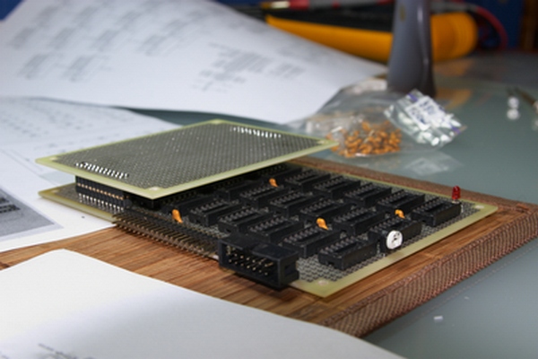

Микро-80: процессорный модуль (топология)
Приступил к распайке процессорного модуля. Будут небольшие дополнения к оригинальной схеме - релейная защита процессора от пропадания -5В и буферизация сигналов ТИ1, ТИ2, Ф1, Ф2 (идея позаимствована у уважаемого vinxru)
На плате остается достаточно свободного места, можно будет разместить, например, дешифратор и ПЗУ с Монитором.
