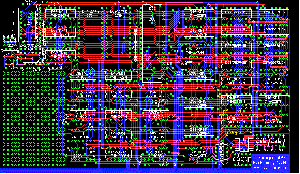

Как пишет Константин Айги -->> Я выводы 1,9,10,15 счетчика D4 не запаивал в плату, а просто укоротил их, соединив затем проводами – 1,9,15 к земле, а вывод 10 к +5В (на 16-й ноге D4 как раз питание).
Но я пока точно не понимаю как на ИЕ7 найти єти ноги. Еще пока с єтим моментом не разобрался до конца. Если кто-то знает где на ИЕ7 находятся ноги 1,9,10,15, то просьба показать их на примере фото впаянной микросхемі в плату.

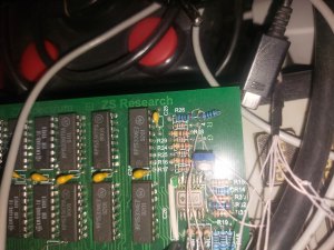

Как я понял у Вас уже есть доработки, просьба сделать фото платі с двух сторон, что посмотреть как Ві сделали доработку.

Тут чёт не пойму. Смотрите на микросхему, отсчет начинаете слева нижнего ряда и потом против часовой стрелки по верхнему ряду. В итоге 1я ножка и 16я будут одна под другой.

Ну уже лучше. Сделал доработку ИЕ7 D4
1, 9, 15 посадил на землю
10 посадил на 5V кварц стоит 14Mhz
Изображение уже поменялось сразу появился квадрат причем он перестал лететь вверх, но чучуть скачет. Правда пока он черного цвета.
Смотрите фото квадрата
https://ibb.co/0twmfGW
Фото доработки
https://ibb.co/swP6GSL
