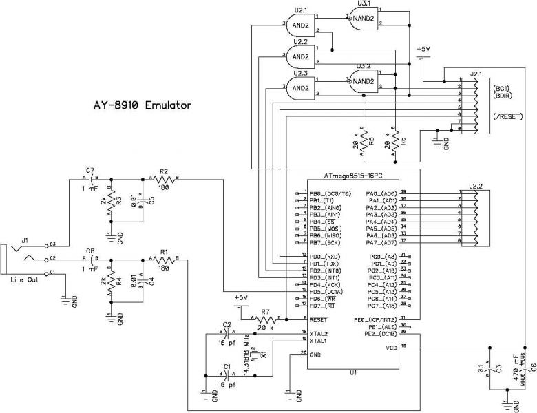

Сделал версию для 8515 (только для режима serial)
marinovsoft, а как подключать ? AT90S8515 прокатит ?
Подойдет ли AT90S8515 - не знаю.
Схема и печатка моего варианта здесь.
http://zx-pk.ru/threads/21867-podkly...l=1#post628949
