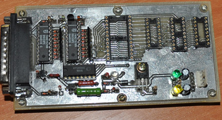

Так, заметил довольно неприятный баг - при прошивке байта не отслеживалось - прошился байт нормально или нет, было попутано имя переменной time вместо Pulse. Походу баг в оригинальной программе, не я его занес. Так же при появлении окна об ошибке неправильно обрабатывались кнопки - Да/Нет. Пофиксил.
Так же купил новую партию РТ4, которые не сразу начали прошиваться. Увеличил паузу между прошиванием бит с 2 мс до 100 мс - начали нормально прошиваться. Итого - новая версия v1.3. Доступна по старой ссылке: http://zx-pk.ru/showpost.php?p=663483&postcount=284

Приобрёл я платку LPT программатора. Думал, будет лучше работать, чем мой, спаянный МГТФом. Ан нет.. Работает так же. Периодически проскакивают ошибки чтения. Вот, допустим, вставляю я запрограммированную РТшку, жму "читать". Она считывается. Потом жму "сравнить", а тут где то 50/50, то соответствует буферу, то найдено от 1 до 50 ошибок. Менял микросхемы, режим работы LPT порта-не помогает. Пробовал разные версии ПО-то же самое. Менял блок питания программатора, напаял блокировочных кондёров на микросхемы-безрезультатно.. У меня подключено через LPT удлинитель длинною 60см. Пробовал подключать прямо в комп без удлинителя, чуть лучше, ошибки проскакивают где то 1/10. В общем, работает не стабильно. При программировании тоже программится не с первого раза, много РТшек запарывается. Я думаю, раз от длины кабеля есть разница, защёлки не успевают защёлкнуться в нужный момент, а так же мультиплексор может не успевать выдать считанный бит на ШД. Мой второй самодельный программатор работает точно так же. Второго компа с LPT к сожалению нет, чтоб проверить на нём. Но на этом же компе (установлен Win ME) с этим же удлинителем Willem отлично работает. Так же работает другой самодельный LPT программатор PRUFUV. Думаю, что LPT порт рабочий.
Я вот подумал,Tronix, ты бы не мог по случаю и по появлению свободного времени сделать версию управляющей программы с настройками, где можно будет задавать задержки между выставлением данных в регистры и их защёлкиванием. А так же между выставлением адреса на мультиплексор и считывание бита с ШД. В режиме чтения и записи, так как при записи у меня иногда в РТшку так же пишется какой то мусор.. Чтобы можно было экспериментальным путём настроить программу именно под своё железо. Было бы просто замечательно, это бы была действительно универсальная и гибкая программа..
Или хотя бы увеличить существующие задержки раз эдак в 5-10.. Для верности.. Без возможности настройки, это же проще будет сделать и быстрее..

заработал таки LPT программатор,заменил кн6 на DG408 стал читать без ошибок, с записью были проблемы(замерил тестером в момент программирования просадки по 12в,поставил мощный импульсный бп,начал шить,но также как описал Mifody с переменным успехом, заменил обычную панельку на ZIF и жестяную банку с холодной водой на ртешку и программа ни разу не остановилась на "дошивку" ,результат буфер и пзу идентичны.
почему то с кн6 вообще ничего не получалось брал несколько разных пока DG не поставил
Да еще емкость поставил на всякий случай на входе питания 3300мф, питаю от 12в и 5 вольтовый стабилизатор с перемычкой на плате

подключил к другому, к тонкому клиенту с LPT и ХР на борту , шьет нормально.
заметил влияние напряжения на результат при 11,5 получаются ошибки,при 12,5
еще больше ошибок ввиду сильного нагрева, оптимально 12 как и в схеме,просто обратил внимание когда решил проверить сколько же выдает мой бп ну и поэксперементировал
Я питаю от ATX блока нового FSP 300W. Кстати, при чтении вроде 12V не используется. Используется 5V.
Mifody, также были проблемы с чтением, если напряжение 5В занижено. попробуйте заменить VD21 как здесь - http://zx-pk.ru/showpost.php?p=667653&postcount=309
Проблему решил. Прошу прощения за "шум" вокруг софта. Софт оказался ни причём. Это, можно сказать, мой косяк был. Дело в том, что я не нашёл транзисторов S9013 и поставил КТ316. Вчера стал смотреть осциллографом, фронты на транзисторе чтения смазанные. Пробовал играться с резисторами в обвязке этого транзистора, менял транзисторы с другим коэффициентом-особого результата не дало. В итоге разбомбил ВЧ модулятор от Денди, там как раз стоят 9013 транзисторы. И о чудо! Наверно раз 100 нажимал кнопку "сверить"-ни единой ошибки. Прошивать, правда, ещё не пробовал. А по поводу питающего напряжения я поступил по другому. Поставил кренку на 6В. После падения на диоде питание на микросхеме (измерял при вставленной РТ5) 5,07В. Правда не знаю, удачное ли это решение.. Время покажет..))
