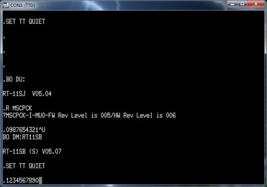

Испытал VSCom uPCI-200L. Вообще не пошло. На некоторых настройках PC вместо одного байта "@" получает почему-то два - "@" как надо и байт с кодом ноль. Когда получение "@" проходит нормально, то передается несколько байт первичного загрузчика и на этом все замирает.
Именно так было и в начале тестирования:
http://emulator.pdp-11.org.ru/misc/tst1.png
