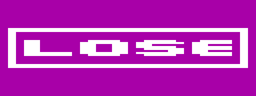

Эта компьютерная игра основана на «BrainTeaser» от Wim Nijland. Выбирайте доступные цифры от «1» до «9», разделяющиеся по методу реагирования на три группы («1-3-7-9», «2-4-6-8» и «5»). Цель — отобразить все цифры, кроме «5». Только следите, чтобы поле полностью не очистилось.
Скачивание: исходный код — Вложение 83102, кассетная лента — Вложение 83103, звуковой файл — Вложение 83104
