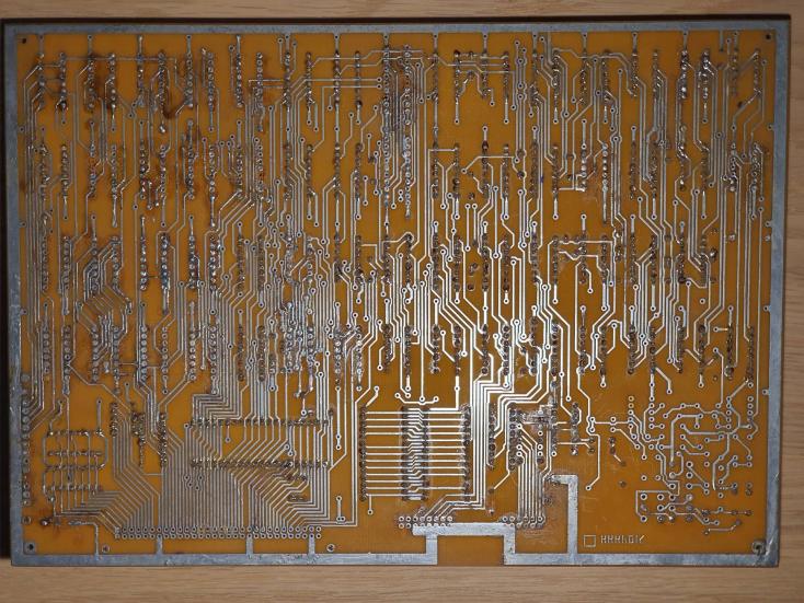

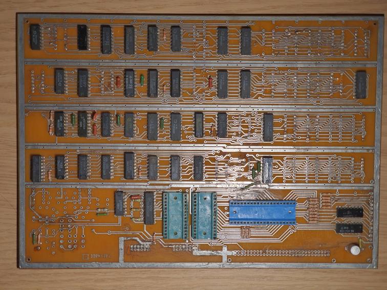

Что за зверь? Процессор, по распиновке, Z80. Память была РУ5, выпаял для нужд другого компа. Вот, думаю, восстановить что ли этот?
Вложение 76410
Вложение 76411
Львов ?
SpaceEngineer, Львов, память на К565РУ6 и К565РУ5. Обратите внимание, часто использовалась К565РУ5Д - это половинка от К565РУ5Б, В, Г.
Так вот почему РУ5Д в Специалисте не проходили тест памяти...
