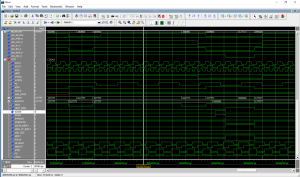

Описал все 4 БМК в первом приближении.
Написал простую тестовую программу проверки начальной инициализации ЦП.
Промоделировал. ACLO и DCLO на ЦП устанавливается как надо и процессор стартует с адреса о160000.
Но сигнал /RPLY не завершается. Может что-то не так с REPLY LOGIC в ХМ2-003?

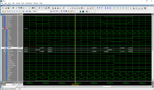

Нашел у себя ошибку.
https://pic.maxiol.com/thumbs2/15976...ord1600002.png
