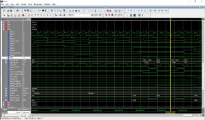

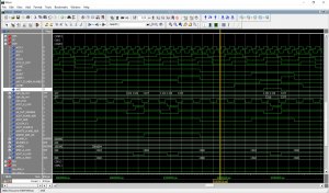

Моделирую запись в системную память ПП (8ми разрядная, DS5-DS12 по схеме @Mick-а).
При зацикливании записи байта в память, запись предваряется чтением слова.
https://pic.maxiol.com/thumbs2/15979...teo0010043.jpg
При зацикливании записи слова в память, такого не наблюдается.
https://pic.maxiol.com/thumbs2/15979...rdo0010043.jpg
Это у меня косяк или так и должно быть?
