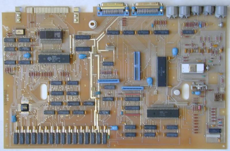

Нашел схему Кворум-128. Лежит вот тут: http://qps.ru/FyE5I
Сборка повисла на микросхеме КБ01ВГ1-2. Подскажите, кто знает, что там у неё?
P.S. Ищу схему Кворум-128+

Так это ж ULA, там кроме неё и деталей-то особо нет. Ни заменить её ничем нельзя, ни перемычку вместо неё кинуть :) Но вообще в интернет-магазинах они встречаются.
Конкретно её нет, по-моему. Их нет особо смысла нога-в-ногу повторять: по габаритам на старую плату не влезут, а для новой платы, видимо, проще написать новую прошивку с дополнительным блэкджеком.

[QUOTE=Eltaron;866467]Конкретно её нет, по-моему. Их нет особо смысла нога-в-ногу повторять: по габаритам на старую плату не влезут, а для новой платы, видимо, проще написать новую прошивку с дополнительным блэкджеком.
Плату я бы развёл сам с новым чипом. Просто не хотелось бы терять совместимость с Кворумом.
ее ноги можно увидеть в схеме от дельты 128, но схема плохочитаема и не все ноги видны, несовместима с т34вг1 старой ula, счас полез разбираться а там эта КБ01 через себя коммутирует сигналы выборки внешней ПЗУ, в старой такой не было, да и распиновка уже не та
