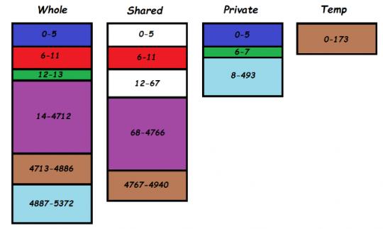

Немного общей информации. RTEM является программой, выполняющейся под RSX-11M, RSX-11M-PLUS, Micro/RSX, VAX/RSX под управлением которой грузится обычный RT-11. Программа устанавливает вектор SST и перехватывает все возможные варианты синхронных прерываний: trap to 4/10, mmu fault (отрабатывается как trap to 4), IOT, TRAP, BPT/T-bit, FP exception, non-RSX EMT. При возникновении SST эмулируется соответствующее прерывание. Таким образом программе под RTEM кроме обычного функционала RT-11 доступны директивы RSX-11. Также устанавливается AST на незапланированный ввод с терминала, эмулирующее прерывание от клавиатуры, а RMON патчится загрузчиком так, чтобы в тех местах где идет работа с железом или определенными сервисами обращение происходило к соответствующим подпрограммам RTEM. Для RT-11 V4 были отдельные исходники системы для RTEM. В RT-11 V5 загрузчик содержит весь необходимый код и включается при определении опции RTE$M=1.
Связь с RTEM из RT-11 устанавливается через RTEM link area - это вектор ссылок на подпрограммы и данные RTEM. Ссылка на link area надодится по адресу @#250 ($RTELK), адрес @#252 ($RTEID) при этом должен содержать значение 071645 (^RRTE).
Загрузка в RTEM возможна в двух вариантах:- загрузка с использованием shared и private образов (в этом случае shared образ открывается только для чтения, private образ открывается для чтения и записи, а для файлов shared образа начиная со SWAP.SYS и всех идущих за ним создается временный файл куда эти файлы копируются
- загрузка с физического диска с использованием специального драйвера RTEM, эмулирующего драйвер физического устройства (при этом диск может одновременно быть загрузочным диском RT-11 для обычной работы).
При загрузке RTEM читает первичный загрузчик из драйвера системного диска (VSM.SYS или соответствеющего устройства xxM.SYS), читает вторичный загрузчик из блоков 2-5 файла RTEMFB.SYS, устанавливает адрес подпрограммы чтения из первичного загрузчика и остальные данные для вторичного загрузчика (имя драйвера, номер устройства итд). Сам первичный загрузчик устройства RTEM должен только ругаться, что нельзя грузить RTEM на живой машине и останавливаться. В RTEM этот загрузчик не используется.

Структура RTEM link area (кроме вышеписанного), известная на данный момент:
000 Адрес таблицы VS$SET дла устройства VS0:
При загрузке системы из shared образа (LB:[1,1]RT11SH.DSK в RSX-11
или SYS$LIBRARY:RT11SH.DSK в VMS) по этому смещению располагается таблица:
000 VS$SSM Количество сегментов каталога в shared образе
002 VS$PSM Количество сегментов каталога в private образе
004 VS$SDB Последний блок каталога в shared образе
006 VS$SFW Первый R/W блок shared образа (файл SWAP.SYS)
010 VS$SLW Последний R/W блок (конец shared образа)
012 VS$SLB Последний блок shared образа
014 VS$PDB Последний блок каталога private образа
016 VS$PLB Последний блок private образа
020 VS$PHO Последний открытый сегмент каталога в private образе
022 VS$PLU RSX-11 LUN, назначенный private образу
024 VS$SLU RSX-11 LUN, назначенный shared образу
026 VS$TLU RSX-11 LUN, назначенный временному файлу (копия части
shared образа, доступная для записи начиная с SWAP.SYS)
030 VS$SIZ Размер устройства VS0:
032 VS$BRO Смещение для чтения данных (используется загрузчиком)
034 VS$PT1 Patch space
036 VS$PT2 -"-
040 VS$PT3 -"-

Добавлю-ка в эту тему.
Немного навел порядок в голове относительно организации диска в RTEM при загрузке с пары S+P.
За основу взята пара S (4767+174=4941) + P (494).
Shared образ создавался штатно программой JOAT, private образ штатно создался RTEMом при первом запуске.
Получилась такая картина:
Вложение 62124
В shared образе каталог содержит 31 сегмент, из них используются 3, а остальные 28 выпадают из видимости. Так же из видимости выпадают блоки загрузчиков и home block - они берутся. Последние 174 блока отмечены маркером (SWAP.SYS) и во время работы копируются temp файл.
В private образе под каталог выделен 1 сегмент.
В результате получается системный диск размером 5373 блока с каталогом, состоящим из 4 сегментов.
Суммируя все это получаем требования к shared образу:- shared образ имеет самый обычный каталог
- сегменты должны линковаться по порядку
- первый сегмент каталога в shared образе забивается записями 100000
- все файлы должны иметь статус 102000
- последний используемый сегмент добивается до конца записями 100000
- общее число используемых сегментов не должно быть больше 30
- в области данных не должно быть пустого места
Неиспользованные сегменты из shared образа можно выкусить, поправив ссылки на данные в оставшихся сегментах. Работоспособность при этом сохранится. То есть выделять под каталог 31 сегмент обязательно. Скорее всего JOAT использует стандартный алгоритм инициализации.
Попробовал добавить в shared образ немного пустого места в конце (не внесенного в каталог). Работает, но лишнее место нигде не отразилось во внутренних структурах данных, хотя в принципе такой вариант там предусмотрен судя по всему.
