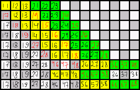

Для наглядности возьмем размер экрана 3х2 знакоместа
Вся карта в виде столбцов 1,2,3,4,5,6,7... (на картинках не указаны!!!)
Комментарии написаны для каждой строки (номер строки на картинке не указан!!!)
http://zx-pk.ru/attachment.php?attac...3&d=1491227810
Комментарии к изображению
1. Исходное положение на экране столбцы 1,2,3
2. Сдвигаем видео память на +1 в результате чего на экране столбцы 2,3 в последнем столбце появляется фиг знает что
3. Дорисовываем последний столбец
по смещению -1 от текущего начала видео памяти
для того чтобы в будущем вернуть видео память в исходное положение (ну не можем же мы ее сдвигать бесконечно)
отрисовываем одно знакоместо из изображения, которое появится намного позже
которое будет находиться текущее_положение + количество_видео_памяти
в нашем случае 1 + 6
рисуем одно знакоместо из 7-го столбца 1-й строки
дальше по смещению + ширина_экрана (выделенное под это количество видео памяти, а не настройки вг75) от текущего положения рисуем знакоместо из 4-го столбца
прибавляя ширину_экрана переходим к следующей строке дорисовываем 4-й столбец
4. см пункт 2. (на экране столбцы 3,4,*)
5. см пункт 3. (только по смещение -1 рисуем знакоместо из 8-го столба 1-й строки)
6. см пункт 2. (на экране столбцы 4,5,*)
7. см пункт 3. (только по смещение -1 рисуем знакоместо из 9-го столба 1-й строки)
8. см пункт 2. (на экране столбцы 5,6,*)
9. см пункт 3. (только по смещение -1 рисуем знакоместо из 7-го столба 2-й строки)
10. см пункт 2. (на экране столбцы 6,7,*)
11. см пункт 3. (только по смещение -1 рисуем знакоместо из 8-го столба 2-й строки)
12. и теперь самое интересно
мы возвращаем начальный адрес видео памяти в исходное положение
а у нас там уже почти готово новое изображение и всего лишь одно последнее знакоместо неправильное
(на экране столбцы 7,8 и большая часть 9)
13. дорисовываем последнее знакоместо
и можно переходить к пункту 2[свернуть]

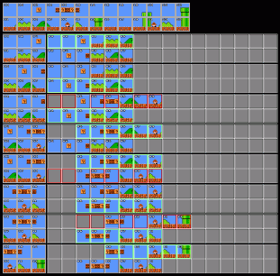

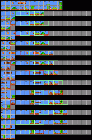

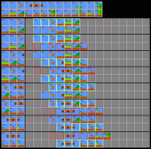

для не фреймовых скроллов
где спрайтов много и они большие
уже придется выделить памяти в 4 раза больше чем экранная область!!!!
подход тот же
но отрисовывать придется теперь по 2 столбца + 2 байта
и менять каждый раз буфер
так же теперь ширина экрана должна быть кратная 2-м
вот начало работы алгоритма
http://zx-pk.ru/attachment.php?attac...4&d=1491227825 http://zx-pk.ru/attachment.php?attac...6&d=1491233772
Комментарии
В отличие от предыдущего тут используется 2-й экранный буфер
который при старте уже должен быть заполнен изображением проскролленым на одно знакоместо!!!
...хотя проще будет нарисовать смещение тем же кодом и держать при старте просто 2 одинаковых экрана (правая картинка)...
2. выбираем 2-й экранный буфер
3. в первом буфере дорисовываем все изменения (включая спрайты и прочую белиберду)
4. выбираем 1-й экранный буфер
итд[свернуть]
