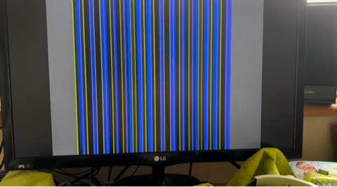

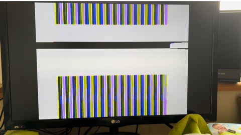

Ленинград 1 проблема с кадровой частотой
всем привет - спаял такую плату, ето не 2010 и не 2012, скорее похож на оригинал со http://sblive.narod.ru/
подключаю по чб видео, синхру беру с V там же где ргб, от классической схемы детали отличаются только тем что резисторы в паре с диодом не по 680 ом, а по 3Ком - как в схеме на сайте
картинка есть, но скачут кадры (см видео)
на видео появляются иногда цвета - не обращайте внимания, так телек чудит, когда ему не нравится сигнал
вот видео https://www.youtube.com/watch?v=wBvq8RRkWx0
сост. поможите с картинкой. та элт телике вообще картинки нет, точнее есть но черная на черном, еле видно. но она не нужна на элт
забегая вперед, на счетчике д6 нога 11 брошена на землю через 200пф - результата никакого (разве что иногда картинка становится инверсной, т.е. черный екран и белые полосы)
кварц на 14мгц
все как в схеме на сайте (кроме трех резиторов, зачем они стали по 3К я не знаю)
поможити!
