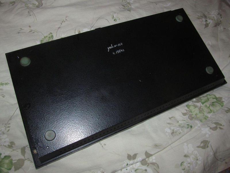

БК0010 - 40 лет начала серийного выпуска
Уважаемые БКшники, в ноябре 2023 г. будет как 40 лет началу серийного выпуска БК0010, еще в самом первом варианте, на К565РУ3 и с БП с +5 в. и +12 в.
Минус 5 в. получался на плате самой БКшки, для питания 565РУ3.
Многие спрашивают - а почему она такая была медленная - всего 3 мгц из разрешенных для К1801ВМ1А 4.7 мгц ?
А ответ - для получения возможности ставить К1801ВМ1Б, по ТУ 1982 г. он имел макс. частоту всего 2.5 Мгц, что по сравнению с БКшниым 3 мгц уже есть небольшой разгон.
Почему изначально не ставили теплоотвод на ВМ1 - т.к. Экситон был в то время жестко подчинен Ангстрему, небыло никаких реальных оснований не доверять официальным ТУ на К1801ВМ1, в которых в период 1982-1987 г. был прописан официальный диапазон температур К1801ВМ1 - до +85 градусов, а изменение о макс. +45 градусах - позднейшее, примерно от 1988 г. Уже потом, примерно в 1988 г., стали ставить маленький теплоотводик, который ИМХО не особо справлялся с своим функционалом .
Почему такие проблемные клавы были у ранних БКшек - дело в организации советского процесса проектирования ТНП - только ОКР, без НИИР, которые для быта в общем не полагались, в отличии от ВПК, в которых они ( НИИР ) обычно состаляли до 90% стоимости проектирования.
И еще маленьких коммент - предполагалось ( 1983 г. ), что таки БКшка - это вольная минимальная конфа ЧПУ НЦ-31, и основная клава будет внешняя, размещенная на стенке шкафа ЧПУ - т.е. клава в самом корпусе БКшки как-бы "какая нашлась подешевле/поскорее".
Почему не стали делать классические 640 точек в видеостроке - а для 1982 г., когда разрабатывался БКшный видеоконтроллер К1801ВП1-037, считали, что 512 точек - уже очень хорошо, буквально на передовом уровне по сравнению с др. советскими дисплеями ( графическими ).
Ну и для упрощения БМК - вычитывать последовательно из ГОЗУ пачки по 32 слова/видеострока гораздо проще, чем по 40 слов/видеострока. К тому же реально опасались, что ни БМК К1801ВП1 не потянет 7.7 мгц тактовой ( при официальной макс. 6 мгц ) , ни ДОЗУ 565РУ3 не справится с темпом вывода изображения, да и для конфы АП БКшки так проще было...
И не забываем, что БКшка была спроважена на Экситон из НИИТТ ( ОКБ Ангстрема ), в почти готовом виде, включая тексты ПЗУ. На Экситоне только сделали разводку платы и прочие мелочи, типа клавы.
